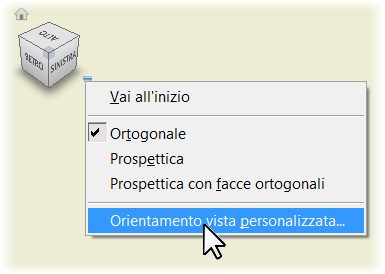

Orientamento della vista personalizzata
Fare clic con il pulsante destro del mouse sul ViewCube, quindi su Orientamento vista personalizzato per accedere all'ambiente Vista personalizzata. Specificare quindi l'orientamento della vista personalizzata.

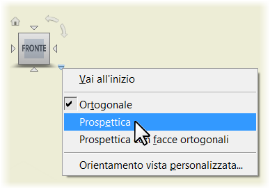

Proiezione ortogonale e prospettica
Per default, la proiezione ortogonale viene utilizzata per creare le viste del disegno. Per l'utilizzo della proiezione prospettica, quando si crea una vista di base o si modifica una vista di base o una vista proiettata indipendente, fare clic con il pulsante destro del mouse sul ViewCube, quindi fare clic su Prospettica.

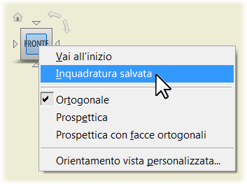

Inquadratura salvata per le viste di presentazione
Per le viste del disegno basate su una vista di presentazione del modello, è possibile accedere alle impostazioni di inquadratura salvate nel file di presentazione (.ipn) e applicarle. Fare clic con il pulsante destro del mouse sul ViewCube, quindi fare clic su Inquadratura salvata.
L'orientamento del modello nella vista del disegno cambia per coincidere con l'orientamento salvato nella vista di presentazione.

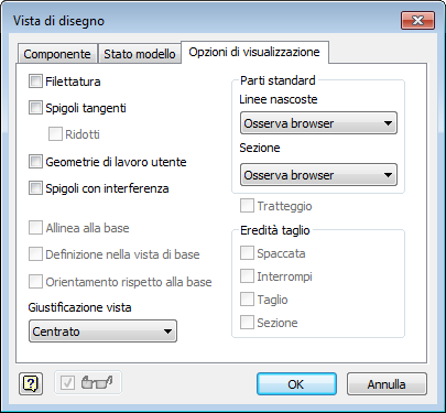

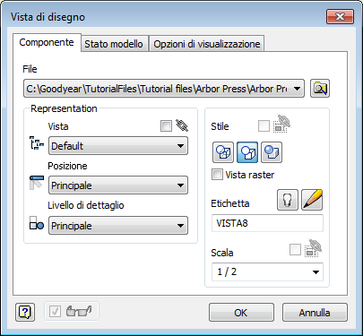

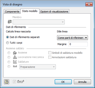

Finestra di dialogo Vista del disegno aggiornata
La finestra di dialogo Vista del disegno è stata semplificata per supportare nuovi flussi di lavoro con interazione diretta nella finestra grafica.
Le dimensioni della finestra di dialogo sono state ridotte:
Alcune opzioni della finestra di dialogo sono state spostate, modificate o eliminate:
Scheda Componente
Scheda Opzioni visualizzazione
Scheda Stato modello
Ulteriori informazioni

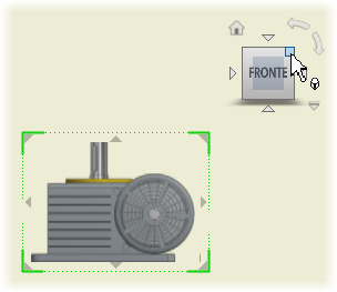

Viste proiettate
Utilizzare gli strumenti di interazione diretta per creare viste proiettate multiple con il comando Vista di base e per posizionare le viste proiettate nel disegno.
Per creare una vista proiettata ortogonale o assonometrica, fare clic su un'icona triangolare sul bordo della vista di base. La vista proiettata viene inserita in una posizione di default.
Per aggiungere una vista proiettata in una specifica posizione sul foglio, trascinare il riquadro d'ingombro della vista proiettata nella posizione desiderata. Quindi fare clic per creare la vista.
Per spostare una vista proiettata, trascinare la vista nella posizione desiderata.
Per rimuovere una vista proiettata, fare clic sul contrassegno X.
Scala della vista del disegno
Quando si crea una vista di base e le viste proiettate, viene utilizzato un valore di scala temporaneo per adattare la vista del modello al foglio. Trascinare un angolo della vista di base per modificare la scala della vista direttamente nella finestra grafica.
Per default, nell'intervallo delle scale predefinita nello stile standard corrente, la dimensione della vista esegue lo snap ai valori di scala preimpostati. Tenere premuto CTRL per consentire il trascinamento libero e impostare la scala di visualizzazione arbitraria.
Nota: Le viste proiettate secondarie vengono automaticamente ridimensionate in base alla nuova scala della vista di base.
