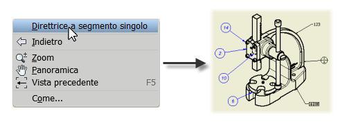

Miglioramenti relativi alle direttrici di annotazioni
Opzione direttrice a segmento singolo
Selezionare l'opzione Direttrice a segmento singolo per modificare la procedura di default e creare annotazioni del disegno con un singolo segmento di direttrice. L'opzione Direttrice a segmento singolo è disponibile per numeri di riferimento, note con direttrice, simboli di stato della superficie, simboli di saldatura, riquadri di controllo della geometria, riferimenti parziali e simboli di schizzo. È possibile impostare l'opzione separatamente per ciascun tipo di annotazione del disegno.
