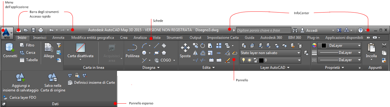

Barra multifunzione
Le schede visualizzate all'estremità superiore della finestra di AutoCAD Map 3D costituiscono la barra multifunzione.
Tali schede sono simili a menu orizzontali. Fare clic su una scheda per visualizzare i comandi ad essa associati. Gli insiemi di comandi correlati sono suddivisi in gruppi. Fare clic sull'icona di un comando all'interno di un gruppo per selezionare il comando. I titoli dei gruppi con una freccia verso il basso indicano la presenza di altre opzioni. Quelli con una freccia nell'angolo inferiore destro sono associati ad una finestra di dialogo.
Quando si utilizza la barra multifunzione, attenersi alle istruzioni riportate di seguito
Menu dell'applicazione
Il menu dell'applicazione include il campo di ricerca e i comandi relativi ai file. La voce Opzioni consente di visualizzare la finestra di dialogo Opzioni di AutoCAD che controlla elementi quali il colore di sfondo delle Carte.
Come utilizzare il menu dell'applicazione
  1. Fare clic su per visualizzare il menu dell'applicazione.
  2. Eseguire una delle seguenti operazioni:
    • Fare clic su un comando o su una voce del sottomenu a sinistra del menu dell'applicazione.
    • Per eseguire un altro comando, digitarne il nome nel campo di ricerca. Vedere Ricerca dei comandi.
    • Per alternare la visualizzazione dei documenti recenti e di quelli aperti, fare clic sulle icone sopra l'elenco di comandi a sinistra.
      È possibile visualizzare i documenti recenti come elenco ordinato o per dimensione, tipo o data di accesso. Per entrambi i tipi di elenco è consentita la visualizzazione di icone grandi o piccole o di immagini.
    • Per modificare le impostazioni di AutoCAD, fare clic su Opzioni. Vedere Opzioni.
Barra degli strumenti Accesso rapido
Inserire i comandi di uso frequente nella barra degli strumenti Accesso rapido. È possibile visualizzare la barra degli strumenti nella parte superiore della finestra dell'applicazione o al di sotto della barra multifunzione.
Come personalizzare la barra degli strumenti Accesso rapido
  1. Fare clic sulla freccia verso il basso accanto alla barra degli strumenti Accesso rapido corrente.
    • Per aggiungere un comando alla barra degli strumenti Accesso rapido, selezionare uno dei comandi elencati.
    • Per rimuovere un comando selezionato dalla barra degli strumenti Accesso rapido, fare clic su di esso per cancellarne il segno di spunta.
    • Per spostare la barra degli strumenti Accesso rapido al di sotto dell'area della barra multifunzione, selezionare Mostra al di sotto della barra multifunzione.
