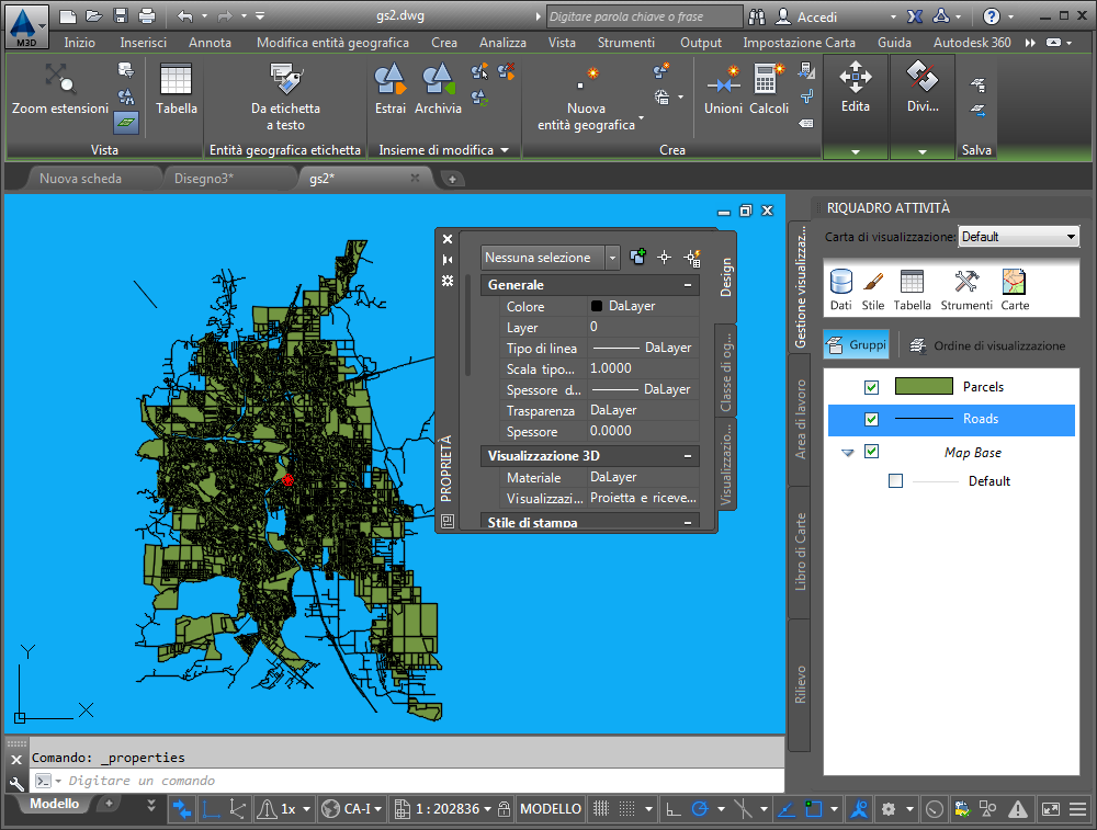

In primo luogo, acquisire familiarità con la finestra di AutoCAD Map 3D:
La finestra di AutoCAD Map 3D
