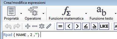

  1. Selezionare il comando per il quale si desidera creare un'espressione.
  2. Nell'area dell'espressione, effettuare una delle seguenti operazioni:
    • Immettere manualmente le funzioni testo.
    • Fare clic su Funzione testo e selezionare la funzione desiderata.
  3. Fare clic su Proprietà. Nell'elenco Proprietà, selezionare la proprietà per la funzione.
  4. Specificare gli argomenti necessari alla funzione, racchiudendoli tra virgolette singole.
    Se ad esempio si completa il lato destro di una stringa di testo con tre asterischi, la sintassi dell'espressione sarà simile alla seguente:
    Per le espressioni di testo, la proprietà è tra parentesi, seguita dagli eventuali argomenti tra virgolette singole.
    Quando si converte una stringa di testo con maiuscole e minuscole in una con sole minuscole, la sintassi dell'espressione sarà simile alla seguente:
    Lower (NOME_PRODOTTO)
