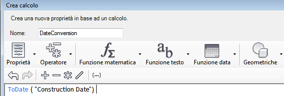

Esecuzione di una conversione
Come convertire un valore di dati in un altro formato
  1. Selezionare il comando per il quale si desidera creare un'espressione.
  2. Nell'area dell'espressione, selezionare il tipo di conversione desiderato in Conversione.
    Per un elenco completo, vedere Opzioni di conversione
  3. Fare clic su Proprietà e selezionare la proprietà da convertire.
  4. Specificare eventuali altri argomenti o valori necessari per la conversione.
    Alcune conversioni consentono di specificare il formato della stringa convertita. Se ad esempio una stringa di testo viene convertita in formato data, è possibile specificare come dovrà essere visualizzato il valore della data. Per ulteriori informazioni, vedere Opzioni di formattazione della data.
    Utilizzare le conversioni per modificare il formato o il tipo di una proprietà di stringa.
    Per informazioni sugli elementi dell'espressione, vedere Riferimenti alla creazione di espressioni.
  5. Fare clic su OK per applicare l'espressione.
