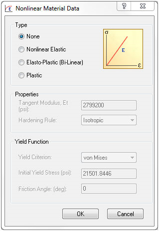

Fare clic sul pulsante Non lineare nella sezione Dati specifici analisi del modulo Materiale. Viene visualizzata la seguente finestra:
Sono supportate quattro opzioni in Dati materiale non lineare:
- Nessuno: per il materiale elastico lineare, che è l'impostazione di default, come illustrato nella figura precedente.
- Elastico non lineare: per il materiale elastico non lineare.
- Elastoplastico (bilineare): per il tipo di materiale elastoplastico.
- Plastico: per il tipo di materiale plastico.
