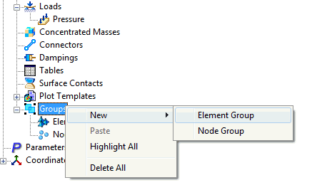

Nella figura seguente viene illustrato l'elemento di struttura Gruppi:
Fare clic con il pulsante destro del mouse su Gruppi. Sono disponibili le seguenti opzioni:

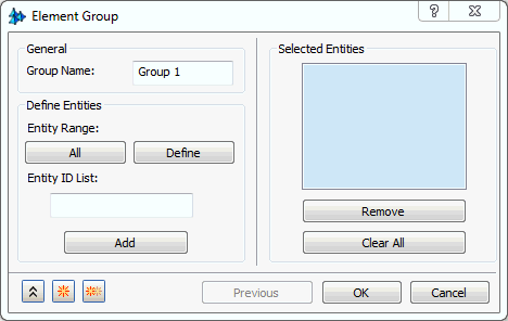

Nuovo:
- Gruppo di elementi: digitare gli ID degli elementi in Elenco ID entità e fare clic sul pulsante Aggiungi per inserirli nel riquadro Entità selezionate, come illustrato nella figura seguente.
- Dalla finestra di dialogo Evidenzia elementi le entità selezionate possono essere incluse nel gruppo selezionando la casella di controllo Crea gruppo (fare riferimento a Evidenzia elementi nella sezione Totale elementi).

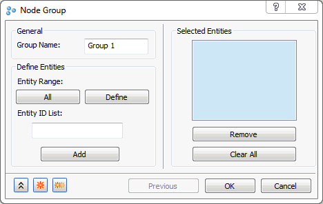

- Gruppo di nodi: digitare gli ID dei nodi in Elenco ID entità e fare clic sul pulsante Aggiungi per inserirli nel riquadro Entità selezionate, come illustrato nella figura seguente.
- Dalla finestra di dialogo Evidenzia nodi le entità selezionate possono essere incluse nel gruppo selezionando la casella di controllo Crea gruppo (fare riferimento ad Evidenzia nodi nella sezione Totale nodi).
- Evidenzia tutto: il comando Evidenzia gruppi è accessibile anche utilizzando la barra degli strumenti Gruppi.
- Elimina tutto: consente di eliminare tutti i gruppi creati.
