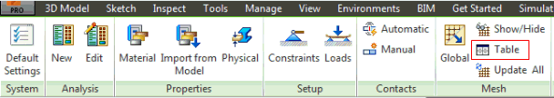

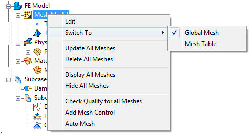

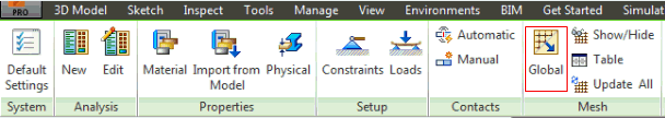

Fare clic sul pulsante Globale nel riquadro Mesh della barra multifunzione o fare clic con il pulsante destro del mouse su Modello mesh e ampliare l'opzione Passa a:

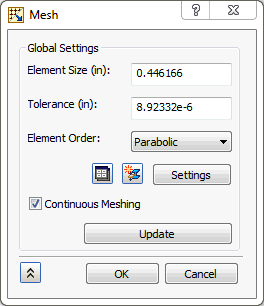

Se l'opzione Mesh globale è selezionata e si seleziona quindi Modifica, verrà visualizzato il modulo seguente:

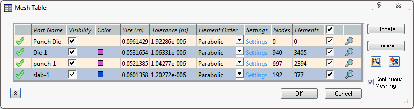

Se Tabella mesh è selezionata in Passa a e si seleziona quindi Modifica in Modello mesh, oppure si seleziona il pulsante Tabella nella barra multifunzione, viene visualizzato il modulo seguente:
