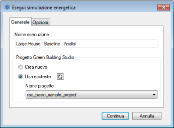

  2. Fare clic sulla scheda Analizzagruppo Analisi energetica (Esegui simulazione energetica).
  3. Nella finestra di dialogo Esegui simulazione energetica, in Green Building Studio Project, selezionare l'opzione appropriata:
    • Crea nuovo: il progetto GBS risultante estrae le informazioni dal modello di Revit per l'analisi.
      Importante: Se si seleziona Crea nuovo, il progetto GBS estrae le informazioni relative al tipo di edificio, alla posizione e alle altre impostazioni energetiche dal modello di Revit. Se successivamente si modificano queste informazioni in Revit, si esegue nuovamente la simulazione e si seleziona Usa esistente, le impostazioni non vengono aggiornate nel progetto GBS. Per verificare che il tipo di edificio, la posizione e le impostazioni energetiche utilizzati per l'analisi siano corretti, selezionare Crea nuovo ogni volta tali valori vengono modificati in Revit oppure modificare tali informazioni nel progetto GBS.
      I sistemi di riscaldamento, ventilazione e aria condizionata specificati per il modello di Revit rappresentano un'eccezione. Se si modifica il valore di Sistema riscaldamento, ventilazione e aria condizionata nella sezione Modello energetico - Servizi edificio della finestra di dialogo Impostazioni energetiche, tali modifiche vengono utilizzate nel progetto GBS per la simulazione energetica anche se si seleziona Usa esistente (Per l'analisi energetica non vengono utilizzate le informazioni ricavate dal parametroImpianto edificio nella sezione Modello dettagliato della finestra di dialogo Impostazioni energetiche).
    • Usa esistente: specifica il progetto GBS da utilizzare. Selezionare questa opzione se è stato impostato un progetto GBS con impostazioni avanzate per l'analisi. Ad esempio, è possibile utilizzare un progetto GBS per configurare impostazioni personalizzate per:

  4. Fare clic su Continua.
