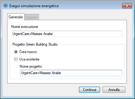

  10. Nella finestra di dialogo Impostazioni energetiche, procedere nel seguente modo:
    1. Per Nome esecuzione, specificare un nome per l'analisi.
    2. Nel progetto Green Building Studio, effettuare le seguenti operazioni:
      • Se si esegue la simulazione energetica per la prima volta o se sono state apportate delle modifiche alle impostazioni energetiche (inclusi il tipo di edificio o la posizione) per il modello di Revit, selezionare Crea nuovo.
        Questa opzione garantisce che per la simulazione energetica vengano utilizzate le impostazioni più recenti di Revit.
      • Se in seguito all'ultima simulazione energetica effettuata non è stata apportata alcuna modifica alle impostazioni energetiche per il modello o se è stato creato un progetto GBS con impostazioni predefinite da utilizzare per la simulazione, selezionare Usa esistente e specificare il progetto GBS da utilizzare.
        Le impostazioni del progetto GBS sovrascrivono tutte le modifiche apportate alle impostazioni energetiche nel modello di Revit, incluse quelle relative al tipo di edificio e alla posizione.
      Per ulteriori informazioni, vedere Impostazione del progetto GBS per l'analisi energetica.

    4. Fare clic su Continua per eseguire la simulazione.
    Se tutte le condizioni risultano soddisfatte, viene creato un file gbXML che viene inviato a Green Building Studio per la simulazione. Al termine della simulazione, Green Building Studio restituisce i risultati in Revit e viene visualizzato un avviso.
