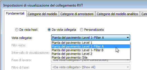

  4. Nella finestra di dialogo Impostazioni di visualizzazione del collegamento RVT, nella scheda Fondamentali, effettuare le seguenti operazioni:
    1. Selezionare Da vista collegata.
    2. In Vista collegata, selezionare la vista del modello collegato con le impostazioni di visualizzazione che si desidera utilizzare per il modello collegato nella vista host corrente.
    Ad esempio, se la vista selezionata ha un filtro applicato, esso verrà utilizzato per il modello collegato nella vista host corrente.
  5. Fare clic due volte su OK.
