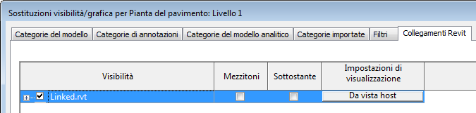

  1. Aprire la vista nel modello host.
  2. Fare clic sulla scheda Vistagruppo Grafica (Visibilità/Grafica).
  3. Nella finestra di dialogo Sostituzioni visibilità/grafica, effettuare le seguenti operazioni secondo necessità:
    • Specificare le sostituzioni per le categorie del modello, le categorie di annotazioni e le categorie importate nella vista.
    • Aggiungere un filtro da applicare alla vista host.
  4. Nella scheda Collegamenti Revit relativa al modello collegato, effettuare le seguenti operazioni:
    1. Nella colonna Visibilità, selezionare la casella di controllo.
    2. Nella colonna Impostazioni di visualizzazione, verificare che sia visualizzata l'opzione Da vista host.
      In caso contrario, fare clic nella colonna Impostazioni di visualizzazione. Nella scheda Fondamentali della finestra di dialogo Impostazioni di visualizzazione del collegamento RVT, selezionare Da vista host, quindi fare clic su OK.
  5. Fare clic su OK.
Il filtro vista specificato viene applicato al modello host, al modello collegato selezionato e ai relativi modelli collegati nidificati (ovvero ad eventuali modelli collegati al modello collegato).
