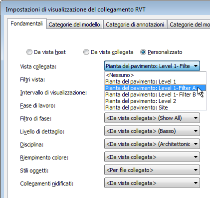

  4. Nella finestra di dialogo Impostazioni di visualizzazione del collegamento RVT, nella scheda Fondamentali, effettuare le seguenti operazioni:
    1. Se è stata selezionata un'istanza del modello collegato, selezionare l'opzione Sostituisci impostazioni di visualizzazione per questa istanza.
    2. Selezionare Personalizzate.
    3. In Vista collegata, selezionare la vista del modello collegato con le impostazioni di visualizzazione che si desidera utilizzare per il modello collegato nella vista host corrente.
    4. In Filtri vista, selezionare uno dei seguenti valori per ottenere l'effetto desiderato nel modello collegato (ma non nei modelli collegati nidificati):
      • Da vista host. Visualizza il modello collegato utilizzando i filtri applicati alla vista corrente del modello host.
      • Da vista collegata. Visualizza il modello collegato utilizzando i filtri applicati alla vista collegata specificata.
      • Niente. Non applica alcun filtro al modello collegato nella vista corrente del modello host.
