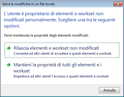

Salva localmente
Questa opzione consente di salvare le modifiche al modello locale senza sincronizzarle con il modello centrale e visualizza la finestra di dialogo Salva le modifiche in un file locale. Fino a quando l'operazione Sincronizza con centrale non viene eseguita, l'utente mantiene la proprietà degli elementi modificati.
Sono disponibili le seguenti opzioni:
