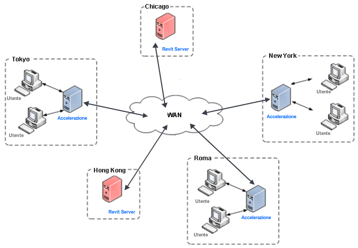

Revit Server consente la condivisione del lavoro basata su server, nell'ambito della quale i membri di un team di progetto residenti in località diverse possono condividere un unico modello tramite una rete WAN. Come mostrato nell'illustrazione, più membri del team che si trovano in località diverse possono utilizzare i Revit Server Accelerator per collegarsi a uno o più Revit Server su una rete WAN.
Condivisione del lavoro basata su server tramite una rete WAN
