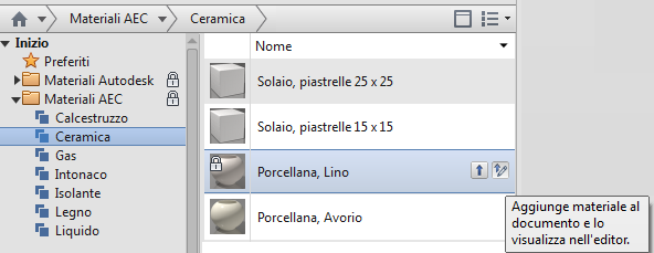

- Nell'elenco dei materiali della libreria, fare clic su un materiale, quindi fare clic sul pulsante Aggiungi/Modifica
, che consente di aggiungere il materiale all'elenco dei materiali del progetto.
