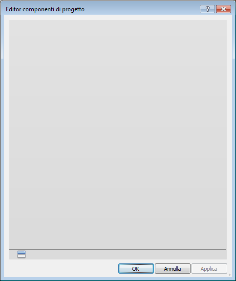

  2. L'Editor componenti di progetto si aprirà senza alcun componente di progetto caricato.

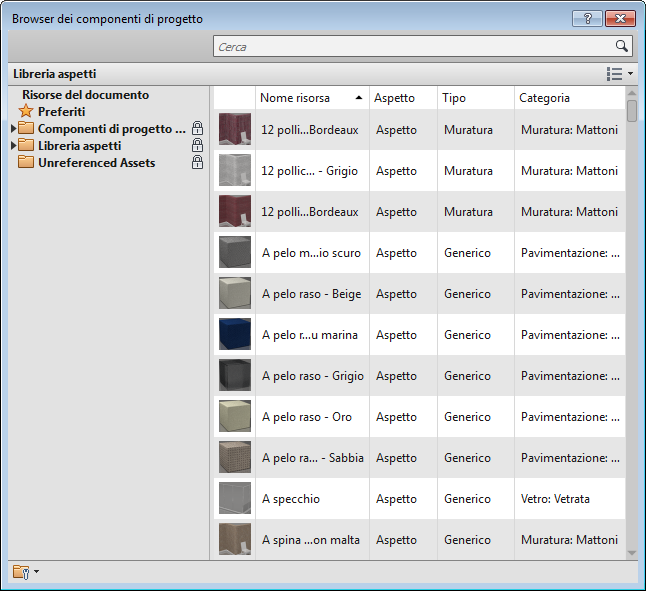

  3. Per selezionare un componente di progetto per la modifica, nell'Editor componenti di progetto, fare clic su Apre/chiude il browser delle risorse.
  4. Nel Browser dei componenti di progetto, fare clic con il pulsante destro del mouse sul componente di progetto da modificare, quindi fare clic su Aggiungi all'editor.
  5. Nell'Editor componenti di progetto, apportare le modifiche desiderate al componente di progetto.
  6. Per salvare le modifiche e continuare a modificare altri componenti di progetto, fare clic su Applica. Per salvare le modifiche e chiudere l'Editor componenti di progetto, fare clic su OK.
