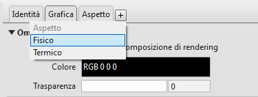

È possibile aggiungere un componente di progetto ad un materiale, se questo non include già un componente di progetto dello stesso tipo.
  1. Selezionare il materiale nella finestra di dialogo Browser dei materiali.
  2. Nel riquadro Editor dei materiali, fare clic su (Aggiungi componente di progetto) per visualizzare il menu a discesa Aggiungi componente di progetto, quindi selezionare il tipo di componente che si desidera aggiungere. I componenti di progetto già presenti nel materiale non possono essere aggiunti e pertanto non sono selezionabili nel menu a discesa Aggiungi componente di progetto.
    Viene visualizzato il Browser dei componenti di progetto.
    Nota: L'elenco dei componenti di progetto visualizzati nel browser è filtrato in base al tipo di componente di progetto selezionato.
  3. Nel Browser dei componenti di progetto, espandere le cartelle appropriate nel riquadro a sinistra, quindi nel riquadro a destra selezionare il componente da aggiungere al materiale.
    Nota: I componenti di progetto termici sono disponibili nella cartella Componenti di progetto fisici Autodesk del Browser dei componenti di progetto. Espandere la cartella, selezionare una categoria, quindi fare clic sulla colonna Aspetto per visualizzare i componenti di progetto termici disponibili.
  4. Fare clic su a destra del componente di progetto.
    Il componente di progetto selezionato viene aggiunto al materiale e appare nel riquadro Editor dei materiali della finestra di dialogo Browser dei materiali.
