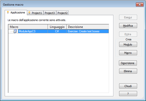

  1. Fare clic sulla scheda Gestiscigruppo Macro Gestione macro.
  2. Selezionare la scheda Applicazione per le macro a livello di applicazione o la scheda relativa al progetto per le macro a livello di documento.
  3. Nella sezione Crea della finestra di dialogo Gestione macro, fare clic su Modulo.
    Viene aperta la finestra di dialogo Crea nuovo modulo.
  4. Immettere le informazioni seguenti:
    • Immettere un nome nel campo Nome modulo.
    • Selezionare C#, VB.NET, Ruby o Python nel campo Linguaggio.
    • Se necessario, aggiungere una breve descrizione del modulo nel campo Descrizione.
    Creazione di un modulo a livello di applicazione in C#
  5. Fare clic su OK.
    Il nuovo modulo viene creato ed incluso nell'elenco in Gestione macro. È ora possibile aggiungere una o più macro.
