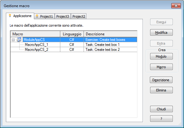

  1. In Gestione macro, selezionare la scheda Applicazione (per le macro a livello di applicazione) o la scheda del progetto (per le macro a livello di documento) in cui si desidera inserire la macro.
  2. Nella sezione Crea della finestra di dialogo Gestione macro, fare clic su Macro.

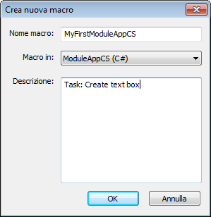

    Viene aperta la finestra di dialogo Crea nuova macro.
  3. Immettere le informazioni seguenti:
    • Immettere un nome nel campo Nome macro.
    • Selezionare un modulo principale dall'elenco Macro in. Il linguaggio del modulo principale determina il linguaggio della macro.
    • Se necessario, aggiungere una breve descrizione della macro nel campo Descrizione.
  4. Fare clic su OK.
