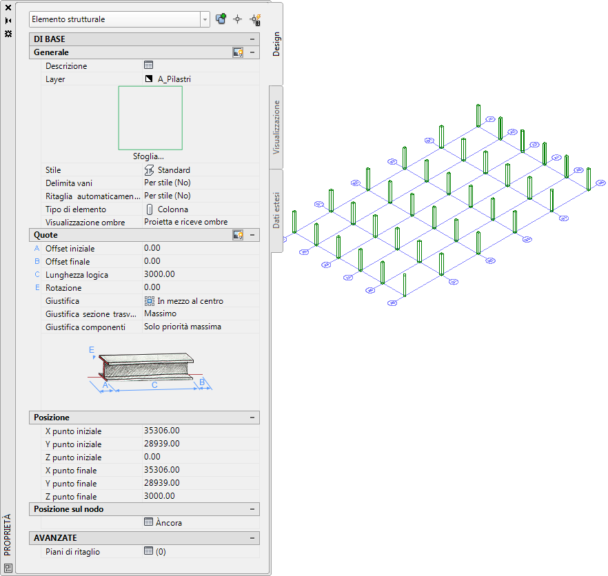

Pilastri in AutoCAD Architecture
Quando un elemento strutturale di AutoCAD Architecture viene importato in Revit, mantiene le proprietà elencate di seguito:
Le seguenti proprietà vengono aggiunte all'elemento importato:

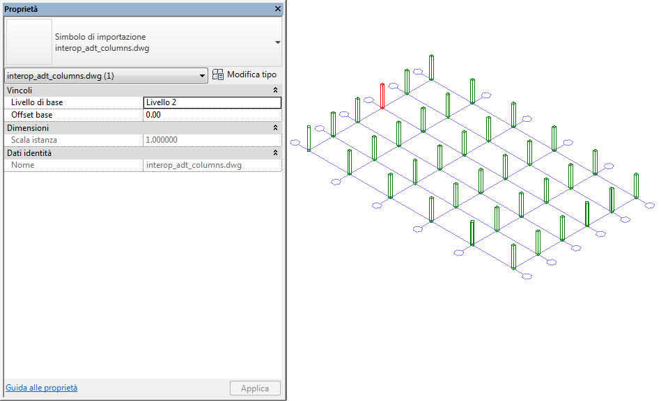

    Il disegno importato viene visualizzato come un unico simbolo di importazione.
  4. Per ulteriori informazioni sugli oggetti importati, selezionare il simbolo di importazione, fare clic sulla scheda Modifica | <nome file>gruppo Istanza importata (Query), quindi selezionare il blocco di elementi strutturali per cui si desidera eseguire la query.
    Viene visualizzata una finestra di informazioni in cui sono indicati il tipo di oggetto, il nome del blocco (corrispondente al nome del disegno importato), il layer e il nome dello stile, se disponibili.
    Per uscire dalla modalità Query, premere ESC.
    Nota: Il disegno importato può essere esploso interamente o in parte. Per accedere agli oggetti AutoCAD Architecture importati di sola lettura, eseguire un'esplosione parziale.
  5. Fare clic sulla scheda Modifica | <Nome file>gruppo Istanza importatamenu a discesa Esplodi (Esplodi parzialmente).
    L'esplosione parziale di un disegno importato consente di visualizzare le proprietà dei singoli oggetti.
    Pilastri di AutoCAD Architecture parzialmente esplosi in Revit
