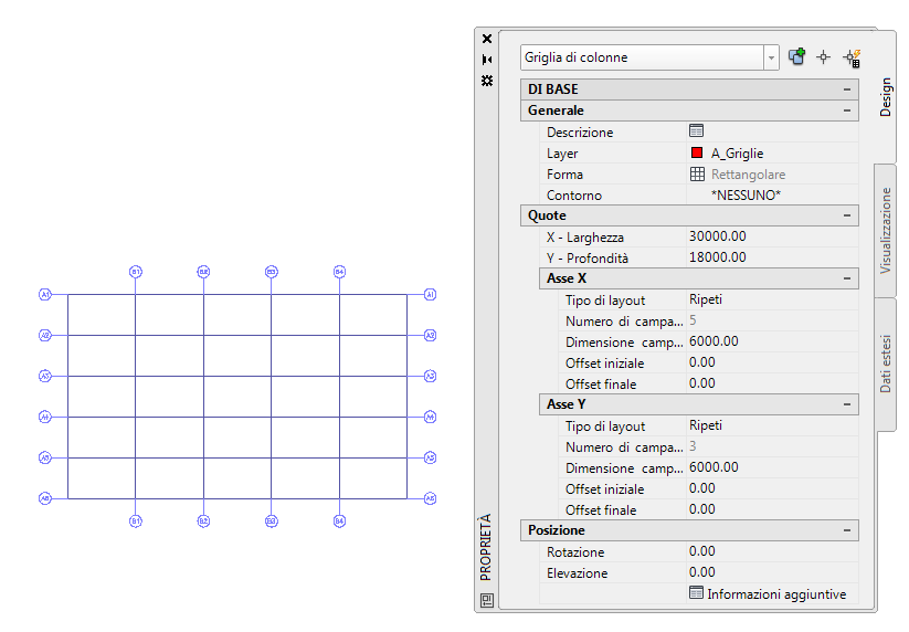

Griglia di pilastri di AutoCAD Architecture
Quando una griglia di AutoCAD Architecture viene importata in Revit, conserva le proprietà elencate di seguito:
Le seguenti proprietà vengono aggiunte alla griglia importata:
