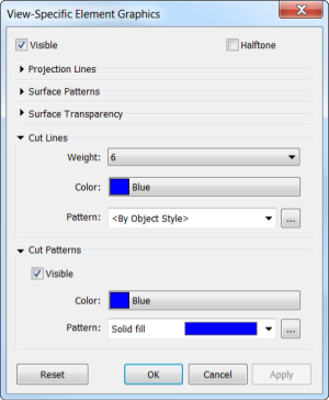

Per elemento

Per elemento

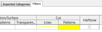

Filtri vista

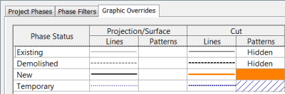

Sostituzioni grafica Fasi
