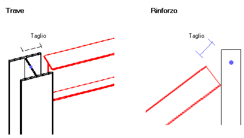

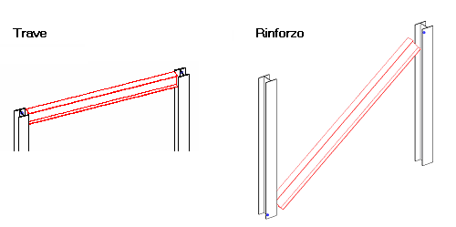

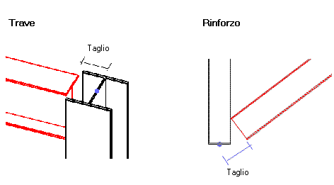

Pilastri, travi e controventi di Revit possono essere esportati in AutoCAD Architecture, dove ciascun componente viene convertito nel tipo di elemento strutturale corrispondente di AutoCAD Architecture.
Il profilo e la curva vengono esportati senza riduzioni (vedere Taglio), tagli, fori o altre modifiche simili. Se il profilo non è uniforme, verrà creato un elemento massa di AutoCAD Architecture anziché un elemento strutturale. Per ciascun tipo di famiglia esportato da Revit, viene creato uno stile personalizzato in AutoCAD Architecture che viene assegnato all'elemento strutturale. Gli oggetti appartenenti allo stesso tipo di famiglia in Revit presenteranno lo stesso stile in AutoCAD Architecture.

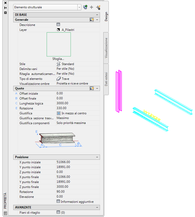

Le proprietà AutoCAD Architecture vengono generate dalle proprietà di Revit nel seguente modo:
| Proprietà di AutoCAD Architecture | Proprietà di Revit |
| Descrizione | Commenti (Dati identità) |
| Layer | File di assegnazione dei layer Revit. Per ulteriori informazioni, vedere Layer per l'esportazione nel formato DWG/DXF e Livelli per l'esportazione DGN. |
| Stile | Tipo |
| Tipo di elemento (trave/controvento/pilastro) | Tipo di oggetto Revit |
| Offset iniziale |
| Offset finale |
| Lunghezza logica |
| Rollio | 0 (valore di default) |
| Giustifica |
| Giustificare utilizzando le estensioni globali | Sì (valore di default) |
| Punto iniziale X/Y/Z | Coordinate X/Y/Z della curva nel punto iniziale ![]() |
| Punto finale X/Y/Z | Coordinate X/Y/Z della curva nel punto finale |
| Rotazione |
| Prospetto | Nessuna proprietà corrispondente; calcolato da AutoCAD Architecture in base alle coordinate X/Y/Z della curva |
| Informazioni aggiuntive (posizione) | Nessuna proprietà corrispondente |
| Piani di ritaglio | Nessuna proprietà corrispondente |
| Collegamento ipertestuale | Nessuna proprietà corrispondente |
| Note | Nessuna proprietà corrispondente |
| Documenti di riferimento | Nessuna proprietà corrispondente |
