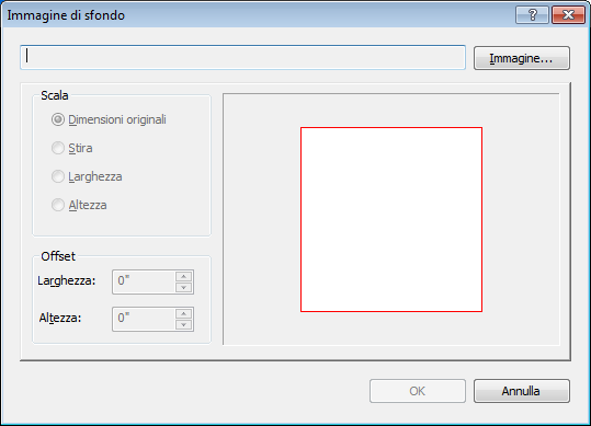

Come specificare un'immagine personalizzata
  1. Nella finestra di dialogo Rendering, in Sfondo, selezionare Immagine per Stile.
  2. Fare clic su Personalizza immagine.
  3. Nella finestra di dialogo Immagine di sfondo, fare clic su Immagine.
  4. Accedere al percorso in cui è salvato il file di immagine, quindi selezionarlo e fare clic su Apri.
  5. Nella finestra di dialogo Immagine di sfondo, specificare un valore per Scala e Offset, quindi fare clic su OK.
  6. Continuare a definire le altre impostazioni di rendering.
