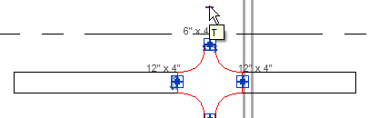

Conversione di un T in un raccordo a croce per passerelle
Per trasformare un raccordo a T in uno a croce, è in primo luogo necessario aggiungere una passerella a un lato del raccordo a T.
  1. Selezionare il raccordo a T da aggiornare.
  2. Fare clic con il pulsante destro del mouse sul controllo della passerella e scegliere Disegna passerella.
  3. Disegnare una parte della passerella.
  4. Premere ESC due volte.
  5. Selezionare di nuovo il raccordo a T.
  6. Fare clic sul segno più (+) accanto al raccordo.
    Il raccordo a T viene trasformato in un raccordo a croce.
  7. Per annullare la trasformazione, fare clic sul segno meno (-) accanto al raccordo.
