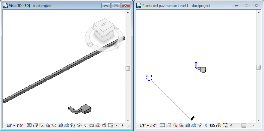

Nel seguente esempio, si desidera aggiungere un condotto per connettere i segmenti sul livello 1 al condotto sul livello 2.
Nella vista di sezione, il condotto sul livello 2 sembra essere allineato sopra il condotto sul livello 1. Utilizzando lo strumento dei condotti, è possibile disegnare un'alzata verticale dal condotto dell'unità VAV sul livello 1 al condotto esistente sul livello 2.
Viene aggiunto un condotto dal connettore del condotto dell'unità VAV sul livello 1 al condotto orizzontale sul livello 2.
Nella vista 3D associata viene mostrato in che modo il condotto è stato creato. Il condotto risultante viene disegnato con un segmento verticale e un segmento orizzontale per la connessione al condotto sul livello 2. Il segmento orizzontale viene aggiunto perpendicolarmente al piano della vista di sezione.
