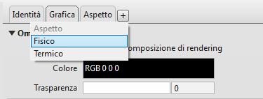

È possibile aggiungere un componente di progetto ad un materiale, se questo non include già un componente di progetto dello stesso tipo.

  1. Selezionare il materiale nella finestra di dialogo Browser dei materiali.
  2. Nel riquadro Editor dei materiali, fare clic su (Aggiungi componente di progetto) per visualizzare il menu a discesa Aggiungi componente di progetto, quindi selezionare il tipo di componente che si desidera aggiungere. I componenti di progetto già presenti nel materiale non possono essere aggiunti e pertanto non sono selezionabili nel menu a discesa Aggiungi componente di progetto.
    Viene visualizzato il Browser dei componenti di progetto.
