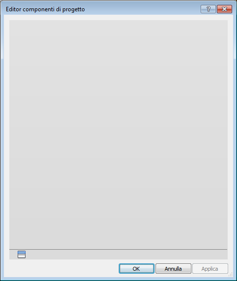

L'Editor componenti di progetto si aprirà senza alcun componente di progetto caricato.

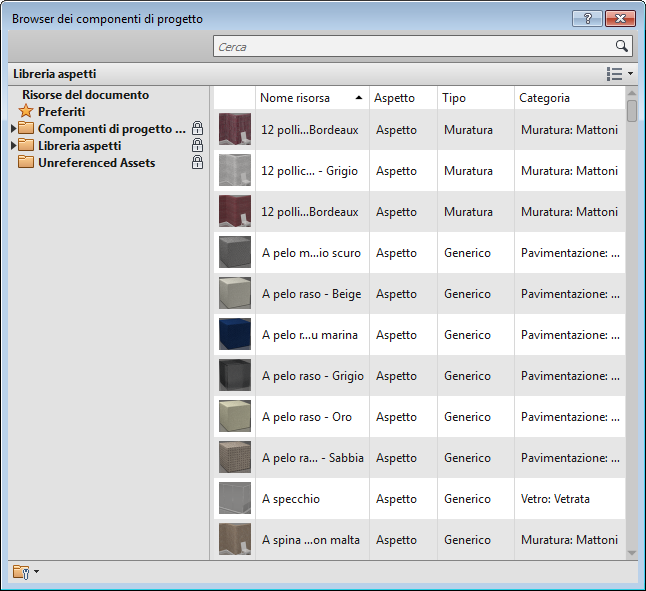

- Per selezionare un componente di progetto per la modifica, nell'Editor componenti di progetto, fare clic su
Apre/chiude il browser delle risorse.
- Nel Browser dei componenti di progetto, fare clic con il pulsante destro del mouse sul componente di progetto da modificare, quindi fare clic su Aggiungi all'editor.
- Nell'Editor componenti di progetto, apportare le modifiche desiderate al componente di progetto.
- Per salvare le modifiche e continuare a modificare altri componenti di progetto, fare clic su Applica. Per salvare le modifiche e chiudere l'Editor componenti di progetto, fare clic su OK.
