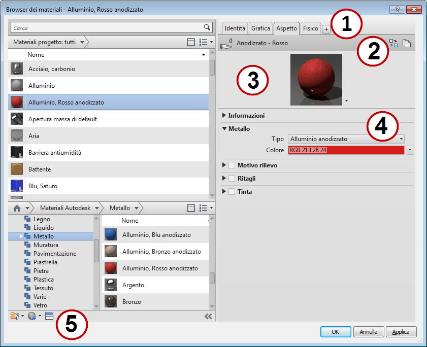

Il riquadro a destra nella finestra di dialogo Browser dei materiali è noto anche come riquadro Editor dei materiali o semplicemente Editor dei materiali. Il riquadro Editor dei materiali consente di esaminare e modificare i componenti di progetto e le proprietà di un materiale. È possibile modificare solo i materiali contenuti nel progetto corrente. Quando si seleziona un materiale in una libreria, le proprietà del riquadro Editor dei materiali sono di sola lettura.
Riquadro Editor dei materiali
Area | Funzione |
1 | Schede dei componenti di progetto e pulsante Aggiungi componente di progetto ![]() ![]() Le schede Fisico e Termico vengono visualizzate solo quando al materiale sono stati aggiunti i tipi di componente di progetto corrispondenti. |
2 | Per i componenti di progetto Aspetto, Termico e Fisico, nella parte superiore del riquadro Editor dei materiali vengono visualizzati i pulsanti e l'icona seguenti:
3 | Menu di opzioni dell'anteprima (campione): nella scheda Aspetto, il menu a discesa accanto all'immagine di anteprima (campione) presenta un elenco di opzioni per controllare l'aspetto e la qualità di rendering dell'anteprima (campione). |
4 | Riquadro Proprietà: consente di visualizzare e gestire le proprietà dettagliate del componente di progetto selezionato. Il nome e la descrizione del componente di progetto sono disponibili al di sotto del riquadro delle informazioni. L'esempio visualizzato sopra mostra le proprietà Metallo espanse per il componente di progetto Anodizzato - Rosso. |
