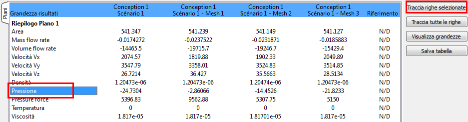

Nel Centro decisioni, fare clic con il pulsante destro del mouse su Valori di riepilogo e scegliere Aggiorna valori di riepilogo.

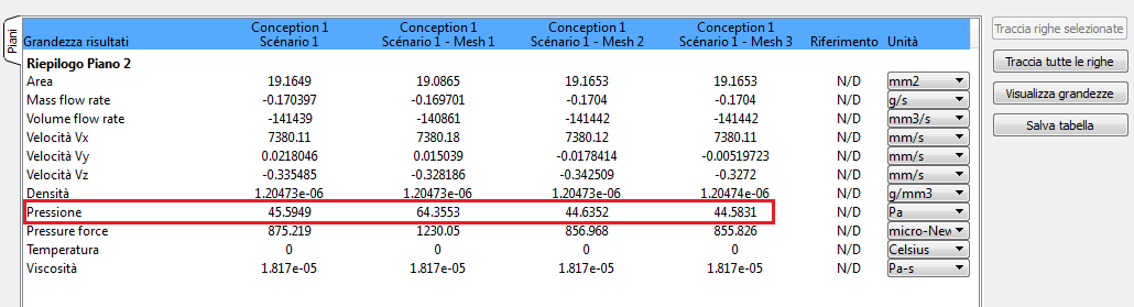

Nota: Visualizzare i dati del piano di riepilogo nella scheda Piani del Centro decisioni.

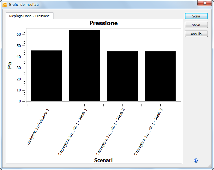

Per tracciare la pressione dalle quattro mesh, fare clic su Pressione, quindi fare clic sul pulsante Traccia righe selezionate:
Nota: Osservare la diminuzione stabile della pressione in corrispondenza di ciascuna rifinitura delle mesh. La differenza tra il passaggio 3 e le mesh finale è molto inferiore a quella tra le fasi 1 e 2. Ciò indica una riduzione del cambiamento della diminuzione della pressione in corrispondenza di ciascuna rifinitura della mesh, lasciando intuire una soluzione indipendente dalla mesh.
