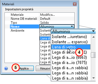

2. Fare clic su Modifica dal quadro contestuale Materiali:
3. Nella finestra di dialogo di modifica rapida Materiali, selezionare il tipo di materiale:
4. Nel menu Nome, selezionare Lana di vetro
5. Fare clic su Applica.

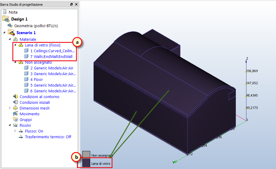

Il risultato che si dovrebbe ottenere.
6. Per verificare che il materiale Lana di vetro sia assegnato correttamente, controllare la barra Studio di progettazione e la colorazione della parte:
Nota: Se è tutto corretto, procedere con il passaggio successivo. In caso di problemi, risolverli ora.
