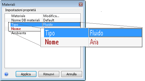

4. Nella finestra di modifica rapida Materiali, verificare che l'opzione Tipo sia impostata su Fluidoe Nome su Aria.

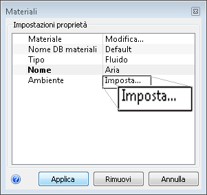

5. Nella riga Ambiente, fare clic su Imposta...

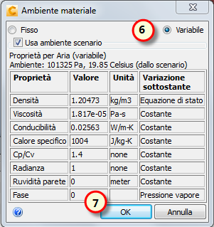

6. Nella finestra di dialogo Ambiente materiale, fare clic su Variabile.
7. Fare clic su OK.
Nota: Nei passaggi 6 e 7, è stata modificata la definizione del materiale Aria per consentire la variazione delle proprietà con la temperatura. Ciò è necessario perché la convezione svolge un ruolo piuttosto importante nel movimento dell'aria all'interno della sala esposizioni.

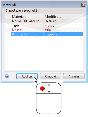

8. Nella finestra di modifica rapida Materiali, fare clic su Applica.

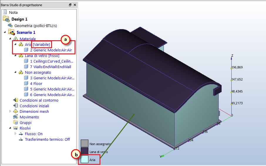

Il risultato che si dovrebbe ottenere.
9. Per verificare che il materiale Aria sia assegnato correttamente, controllare la barra Studio di progettazione e il colore della parte:
Nota: Se è tutto corretto, procedere con il passaggio successivo. In caso di problemi, risolverli ora.
