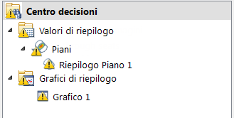

Per avviare il confronto dei risultati, fare clic sulla scheda Centro decisioni:
Il Centro decisioni dovrebbe elencare il piano e la stampa di riepilogo. Entrambe utilizzeranno un'icona di "avvertimento". In altri termini, è necessario aggiornare i valori di riepilogo prima di poter valutare i risultati:

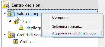

Nel Centro decisioni, fare clic con il pulsante destro del mouse su Valori di riepilogo e scegliere Aggiorna valori di riepilogo.

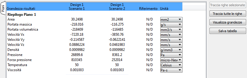

È possibile confrontare la caduta di pressione nei due scenari, nella scheda Piani:

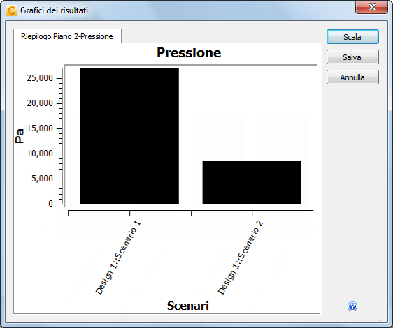

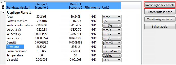

Per tracciare la pressione, fare clic su Pressione, quindi fare clic su Traccia righe selezionate.
