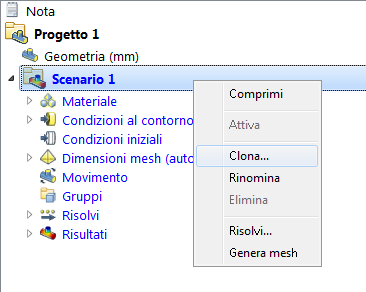

Eseguiremo uno scenario con valori di velocità di ingresso ridotti. A tal fine, copieremo lo scenario originale (utilizzando la funzione Clona), modificheremo la condizione al contorno di ingresso sullo scenario clonato, quindi lo eseguiremo.
La funzione Clona è molto comoda perché consente di copiare tutte le impostazioni dello scenario. Modificheremo solo due impostazioni e utilizzeremo le altre come specificato.
Per clonare lo scenario, fare clic con il pulsante destro del mouse su di esso, quindi fare clic su Clona...

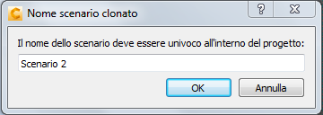

Quando richiesto, assegnare un nome univoco allo scenario.

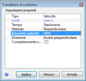

Modificare la condizione al contorno di velocità di ingresso selezionando i due ingressi e modificando la velocità su entrambe a 4000 mm/s.
