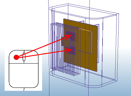

Nascondere l'aria esterna, l'involucro e l'aria interna (se sono visualizzati).
Selezionare i due chip sulla scheda.

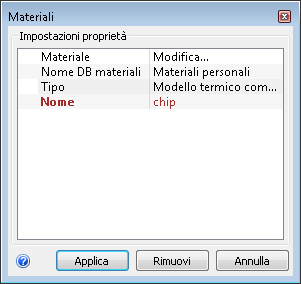

Aprire la finestra di dialogo di modifica rapida Materiali in UNO dei seguenti modi:
Nome DB materiali = Materiali personali
Tipo = Modello termico compatto
Nome = Chip
Fare clic su Applica.
