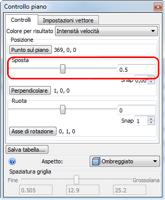

Fare clic con il pulsante destro del mouse sul piano, quindi selezionare Modifica. Accertarsi che il piano sia a 0,5.

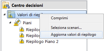

Nel Centro decisioni, fare clic con il pulsante destro del mouse su Valori di riepilogo e scegliere Aggiorna valori di riepilogo.

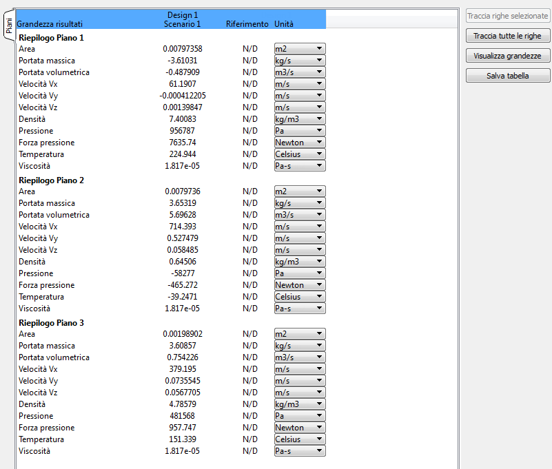

Nota: Visualizzare i dati del piano di riepilogo nella scheda Piani del Centro decisioni.
Nota: L'ingresso è il Piano 1. L'uscita è il Piano 2. La strozzatura è il Piano 3.
