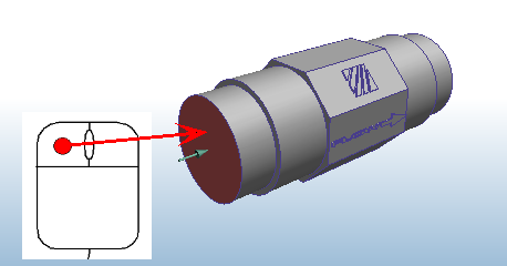

Nella scheda Imposta, fare clic su Condizioni al contorno.
Selezionare l'entrata.
Aprire la finestra di dialogo di modifica rapida Condizioni al contorno in UNO dei seguenti modi:

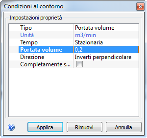

Tipo = Portata volumetrica
Unità = m3/min
Portata volumetrica = 0.2
Fare clic su Applica.
