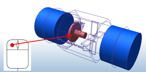

Assegnazione del materiale Alluminio al dispositivo a fungo

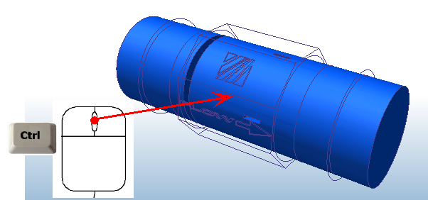

Nascondere il volume del flusso.
Selezionare il dispositivo a fungo.
