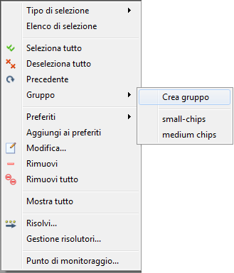

Deselezionare tutte le parti per assicurarsi che i chip medi non siano più selezionati, quindi selezionare le tre parti PCB.
Fare clic con il pulsante destro del mouse e selezionare Gruppo > Crea gruppo dal menu.
Immettere PCB come nome del gruppo. Lasciare il Tipo di gruppo come Geometrico.
Fare clic su OK.
Nota: Il gruppo PCB viene creato e popolato con le tre parti scheda selezionate.
