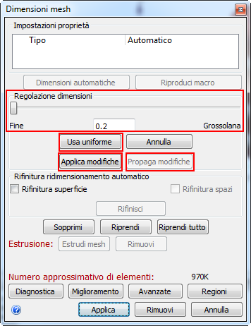

Rifinire la mesh nei pressi e del proiettile e su di esso
Nota: Dato che la geometria è semplice, la distribuzione di default della mesh intorno al proiettile deve essere rifinita.
Selezionare il proiettile e l'area di rifinitura
Per modificare il dimensionamento della mesh, effettuare UNA delle seguenti operazioni:
Spostare il dispositivo di scorrimento per la regolazione delle dimensioni su 0,2.
Fare clic su Usa uniforme.
Fare clic su Applica modifiche.
Fare clic su Propaga modifiche.

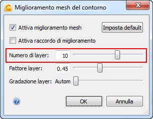

Per concentrare ulteriori elementi intorno al perimetro del proiettile, è necessario aumentare il numero dei livelli di miglioramento della mesh:
Nel gruppo contestuale Ridimensionamento automatico, fare clic su Miglioramento.
Nella finestra di dialogo Miglioramento mesh del contorno, trascinare su 10 il dispositivo di scorrimento Numero di layer, quindi fare clic su OK.
