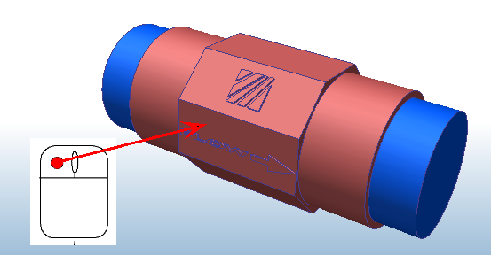

Assegnazione del materiale Alluminio alla parete della condotta
Nella scheda Imposta, fare clic su Materiali.
Selezionare la parete della condotta.
Aprire la finestra di dialogo di modifica rapida Materiali in UNO dei seguenti modi:
Nella finestra di dialogo di modifica rapida Materiali, impostare Tipo = Solido.
Nome = Alluminio
Fare clic su Applica.
