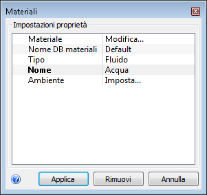

Aprire la finestra di dialogo di modifica rapida Materiali in UNO dei seguenti modi:
Nella finestra di modifica rapida Materiale, impostare Tipo = Fluido.
Nome = Water

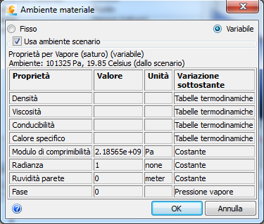

Per consentire variazioni della densità, nella riga Ambiente, fare clic su Imposta.... Nella finestra di dialogo Ambiente materiale, selezionare Variabile, quindi fare clic su OK.
Fare clic su Applica.
