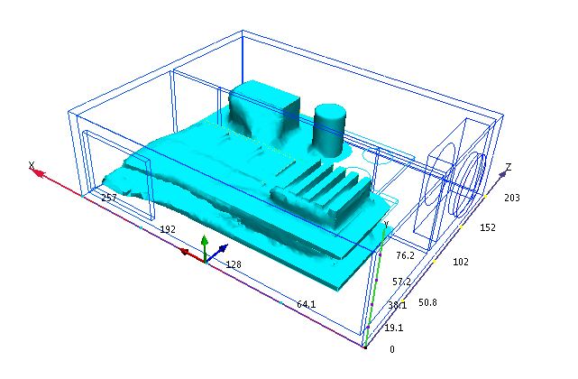

Nella scheda Risultati, fare clic su Isosuperfici:
Per creare un'isosuperficie, fare clic su Aggiungi nel gruppo contestuale Isosuperfici:
Per visualizzare un'isosuperficie, nel menu contestuale Isosuperfici, selezionare Temperatura dai menu Quantità e Colora in base a.
Nota: Utilizzare l'isosuperficie per identificare i punti in cui si registrano le temperature massime e minime.
Per eliminare l'isosuperficie, fare clic su di essa con il pulsante destro del mouse e selezionare Rimuovi
