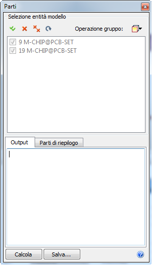

Nella scheda Risultati, fare clic su Parti:
Fare clic sul pulsante Operazione gruppo, quindi selezionare il gruppo Frammenti medi.
Per impostare queste parti come parti di riepilogo, selezionare la casella accanto a ogni parte nell'area di selezione dell'entità modello.

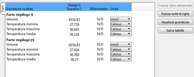

Nel Centro decisioni, fare clic con il pulsante destro del mouse su Valori di riepilogo e scegliere Aggiorna valori di riepilogo.
Visualizzare la tabella risultati nella scheda Valori critici della barra Output
Nota: Questa procedura fornisce i risultati in una tabella semplice. Adesso sarà più semplice confrontare e stampare i risultati tra i due frammenti. Utilizzare questa tecnica per confrontare i risultati di diversi progetti e scenari.
