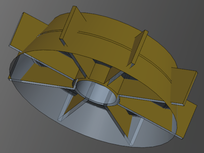

Nell'immagine riportata di seguito è illustrato l'esempio di un progetto con superfici.
