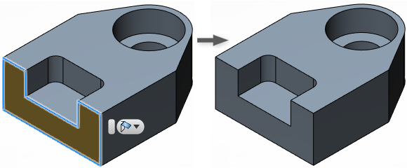

Rivoluzione
Utilizzare CREA
Rivoluzione per creare una superficie eseguendo lo sweep dello schizzo e della geometria del modello attorno a un asse.
Informazioni importanti sul comando:
- Le descrizioni comandi del cursore illustrano le procedure da eseguire.
- È possibile selezionare uno o più profili dello schizzo, entità dello schizzo, facce del modello o spigoli del modello per la rivoluzione.
- Le selezioni multiple devono essere complanari e devono trovarsi nello stesso componente.
- Utilizzare Concatenamento per selezionare automaticamente più entità connesse in modo tangenziale.
- Per l'asse, è possibile utilizzare una linea nel profilo o un'entità separata.
- Un asse con offset produce un foro assiale nella lavorazione.
- Se l'asse non si trova sul piano dello schizzo, viene temporaneamente proiettato sul piano.
- L'asse non può intersecare l'area di cui si desidera eseguire la rivoluzione.
- Utilizzare i manipolatori e i campi di immissione dei dati della finestra di dialogo per impostare il valore di Angolo.

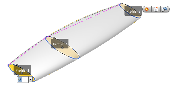

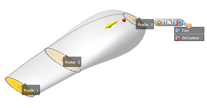

Loft
In questo loft è utilizzata la curvatura naturale.
In questo loft è utilizzata una traiettoria della linea d'asse.
In questo loft è utilizzato il controllo direzionale in corrispondenza dell'ultimo profilo.
Utilizzare CREA
Più superfici
Loft per creare una lavorazione di superficie levigata che crei una transizione tra due o più profili o facce dello schizzo.
- La disponibilità di alcune impostazioni dipende dalla selezione di altre impostazioni. Ad esempio, Unisci spigoli non è disponibile quando è attivata l'impostazione Concatena selezione.
- Selezionare più profili dello schizzo e facce del modello in base alla direzione del loft.
- Per un loft specifico, è possibile selezionare profili aperti o chiusi, ma non entrambi.
- È possibile selezionare una traiettoria della linea d'asse o guide per definire la direzione e la curvatura del loft.
- Utilizzare Concatena selezione per selezionare automaticamente gli spigoli connessi.
- Utilizzare Unisci spigoli per includere gli spigoli adiacenti come un unico profilo.
- Selezionare Chiuso per connettere il primo e l'ultimo profilo creando un loft chiuso.
