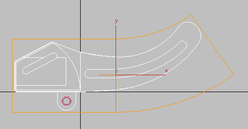

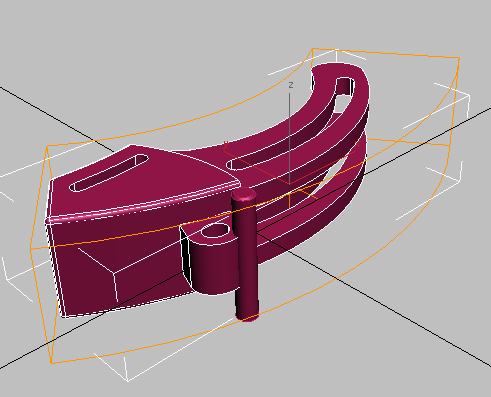

    望んでいたような結果を得ることはできていません。
    オブジェクト全体が曲がり、基点のピンからベースが離れてしまいました。ベンドを制限して、クランプのブレードが曲がり、ベースは変化せずに元の位置に残るようにしなくてはなりません。

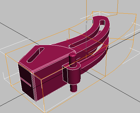

  3. [ベンド](Bend)の[パラメータ](Parameters)ロールアウト [制限](Limits)領域で[効果を制限](Limit Effect)をオンにして、[上限](Upper Limit)の値を 70mm に変更します。
    クランプ ブレードの端だけが曲がるようになりました。
    トップ ビューポートで見るとよく分かります。
