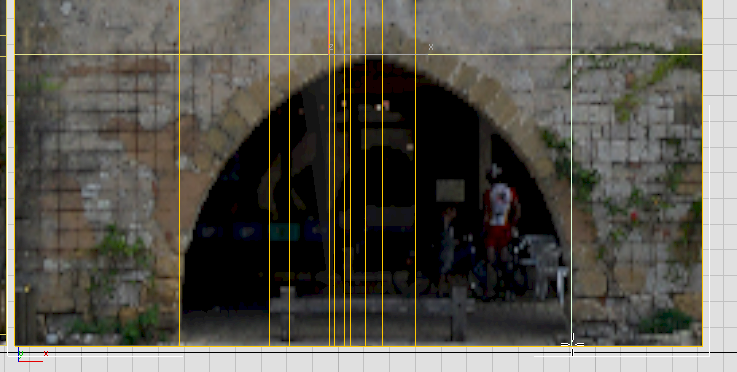

    窓のエッジを参考にすることもできますが、アーチを適切にモデリングするには、さらにいくつかのエッジを追加して、それを参考にカットする必要があります。
  1. パンおよび ズームして、アーチがよく見えるようにします。
  2. リボン [編集](Edit)パネルで、 ([スイフト ループ](Swift Loop))を再度オンにします。
  3. アーチの上部に水平方向のループを追加します。
  4. アーチの両側に垂直方向のループを追加します。
  5. アーチの領域を、水平方向の 4 つのループで再分割します。ループの間隔は、上は少し狭めに取り、下にいくに連れて広くします。
  6. 段差または歩道に水平方向のループをもう 1 つ追加します。
  7. 垂直方向のループを左側に 2 つ、右側に 3 つ追加して、アーチの領域をさらに再分割します。

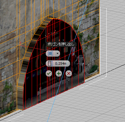

  1. リボンで、 ([ポリゴン](Polygon))をクリックして[ポリゴン](Polygon)サブオブジェクト レベルに切り替えます。
  2. アーチ部分の面を クリックし、Ctrl+クリックして選択します。アーチの上のエッジに沿って小さな三角形の面が作成された場合は、それらも忘れずに選択します。
  3. ViewCube の左端をドラッグして、ビューが立体的になるまで回転します。

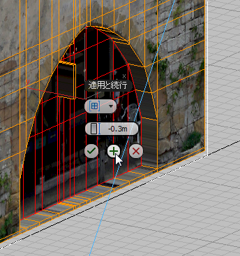

  4. リボン [ポリゴン](Polygons)パネルで、 ([押し出し](Extrude)) を Shift+クリックして、押し出しのキャディを表示します。

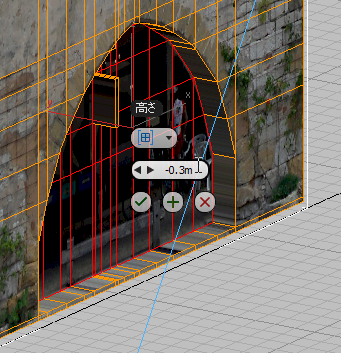

    アーチの押し出しは 2 段階に分けられます。まず壁に奥行きを与え、次にアーチ背後の拱廊内部の一部を表示します。
  5. キャディの[高さ](Height)フィールドで、最初の押し出し(壁の幅)として –0.3m と入力します。
  6. [OK]をクリックする代わりに、 ([適用と続行](Apply And Continue))をクリックします。
    3ds Max によって押し出しが作成され、次の押し出しの値を入力できます。
  7. [高さ](Height)フィールドで、2 つ目の押し出し(アーチの内側部分)として –0.4 と入力します。
  8. ([OK])をクリックして値を確定し、キャディを閉じます。
